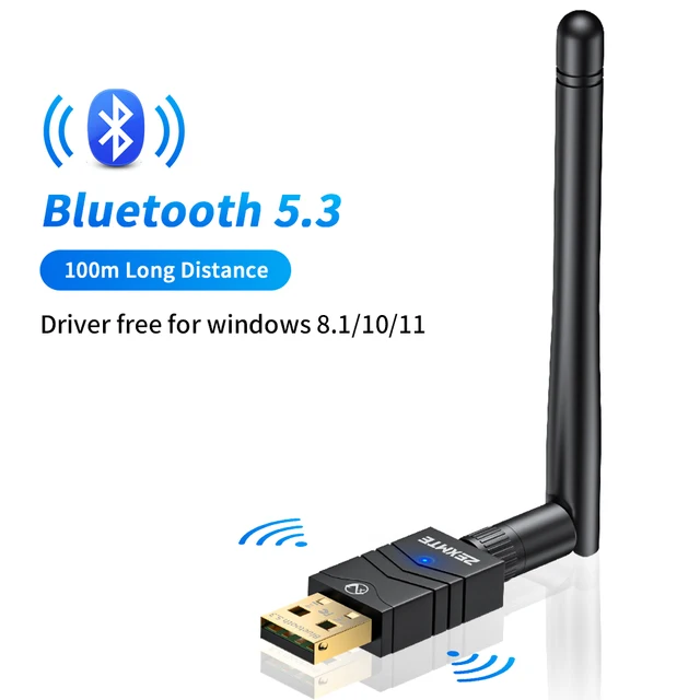

Пришла мне ЮСБшна блюпуф антенна.
Обычно есть такие вифи донглы.
А тут чистый блютуф. Не 2 в 1 (там антанна у вифи, а блютуф до кучи).
Стоит дороже вифи модуля. Но у меня покрытие реально лучше стало.
Дачу пробивает все 6 соток, дома через стены, где квакало раньше.
Есть наушники, что и на этом квакают, но на обычном БТ , без антенны, они квакают еще ближе.
Брал тут
https://aliexpress.ru/item/1005005288460376...000032501830784
