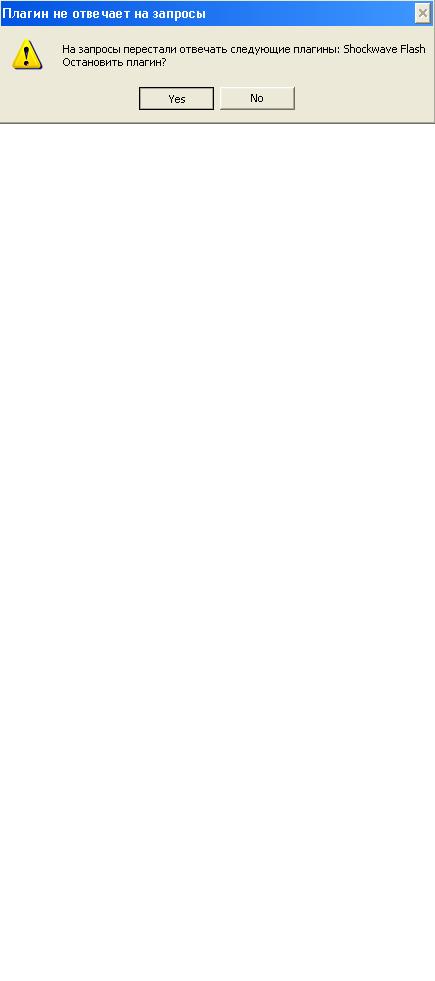

сообщение Oct 22 2012, 10:50
Сообщений: 1,333
Кто-нить может дать рекомендации что делать с этим
Использую браузер Хроме .
Ответы типа переинсталировать данную лабуду не принимаются - пробовал резалт тот же.

InkyFreeman   Кто-нить может дать рекомендации что делать с этим...   Oct 22 2012, 10:50
ALexusB   на дворе 2012, Шоквайв продала Флаш Адобу году так...   Oct 22 2012, 23:04
