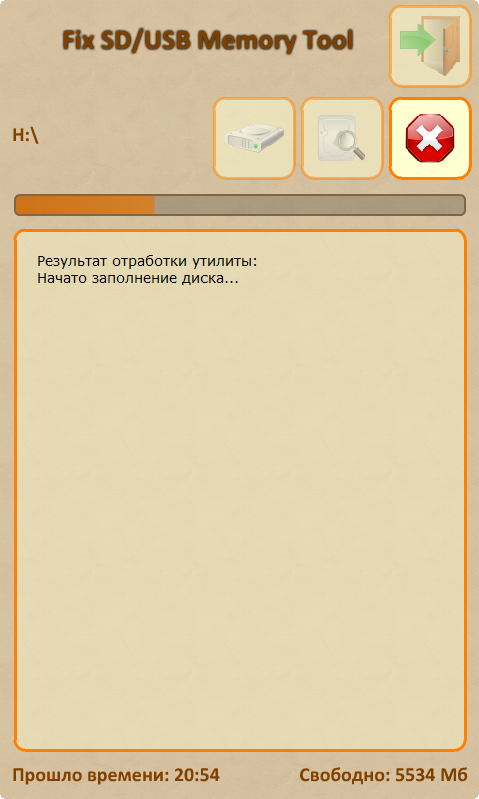

Я в итоге начал вечерами писать утилиту
Сперва думал, сча вот раз и на Висуал С++
Благо есть беспл офф. версия компилятора
Но... как работать с дисками, как байты сравнивать - не нашел
В итоге "самый близкий путь тот, который знаешь"
На флеше стал делать
Заодно и на ВИН и Андройд сразу
Пока у меня у самого идет отладочный тест, я даже не уверен, что мою явно битую флашку починит.
Но вдруг...
Ищутся добровольцы с флашками, у кого с ними бывают проблемы.
Тест долгий - несколько часов (пишет\читает -от скорости зависит)
Дам утилиту погонять
Интересуют явно битые флешки.
Для отлова исключений не читабельности файлов вообще, т.к. у меня файлы пишутся и читаются ОК, просто могут быть битые потом.

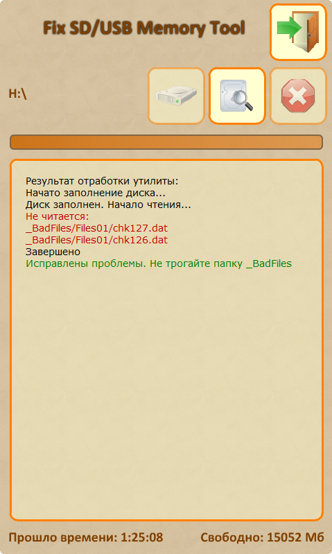

Ура
Сработало!
Гипотеза подтвердилась
Если записать файл на 1 Мб из всех байтов по 11111111 (255 число в 10х)
То при его чтении "что-то пойдет не так"
Утилита под Виндовс
https://disk.yandex.ru/d/t3z7Jm2kZfZyUw
Запустить, выбрать диск (USB) - ждать несколько часов.
