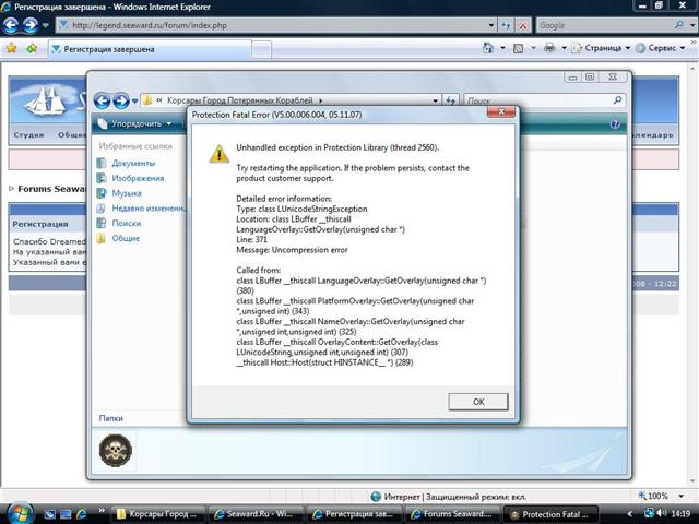

У меня лецензионный диск, все было установлено нормально, игра приняла лицензионный ключ с активацией проблем небыло. После чего играл долго. У меня операционная система Vista Home Basic ни в каких штормах меня тоже не выкидывало. То есть первые 2 недели проблем небыло совсем. Потом раз за разом, все чаще и чаще у меня начала появлятся ошибка в которой мне писалоь -"ENGINE не работает по непонятной причине". После чего я снова заходил в игру и все работало нормалльно. Потом я сумел по игре покупать карты сокровищь, то есть денег у меня хаватало благодаря торговым операциям в игре. Купил я значит карту и поехал на остров указанный на карте, там был пирацкий городок где в местной верфи был ход в подземелье. Короче договорился, чтобы мне дверь открыл хозяин, спустился, а дальше куда бы я не бежал у меня постоянно выкидывало из игры и писало "ENGINE не работает по непонятным причинам". В итоге до сокровищь я добралсякое как и даже все это збыть успел и после еще поторговал, потом не играл пару дней. Вот севодня решил зайти поиграть, а в место этого мне длинное сообщение игра выдает. Я там скрин приложил, если все правельно сделал вы его увидите rolleyes.gif - если кто знает что мне с этим делать подскажите...

сообщение Oct 25 2008, 19:43
Сообщение #720
В первую очередь попробуйте переустановить игру,сделав резервную копию сэйвов.Потом на свежеустановленной игре начните Новую игру,если всё ОК-копируйте назад старые сэйвы.
