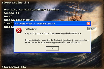

Народ помогите!!
прошел больше половины игры начал гасить летучего голландца, как при очередном входе в игруху выдает такую шнягу (см прикрепленный файл)
что делать!!??
игру переустанавливал ставил патчи 1,1 и 1,2
переустановил дрова видюхи
поставил vcredist_x86 из Microsoft Visual C++
хочу доиграть, но как?

Цитата(убивец @ Nov 17 2008, 21:49) *
Народ помогите!!
что делать!!??
Отправь отчет об ошибке в тех. поддержку СтарФорса. Где-то только что видел адрес - в районе 20-30 страниц этой ветки. По отзывам - работают оперативно
